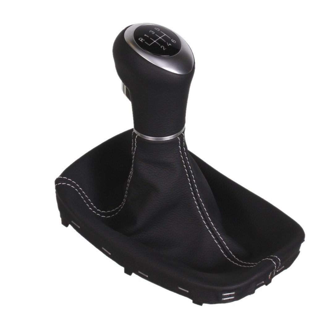

  • Hallo zusammen,
    wie das so ist, meldet man sich ja in einem Forum an um Gleichgesinnte zu treffen oder Probleme zu diskutieren.
    Bei mir knarzt die Schaltkulisse. nicht laut, aber extrem nervig.
    Weis jemand von Euch, wie man den Schaltsack/Blende ausbaut?
    Ich möchte nichts beschädigen, daher frage ich vorher nach.
    Wäre nett, wenn einer sich auskennt oder eine Anleitung bzw. vorgehensweise zu diesem Thema kennt.
    Vielen Dank im Voraus.
    Vau6

    Meine Konsole, bzw. die Verkleidung hat bei Bodenwellen übel gekracht und geknarzt, hörte sich wirklich schlimm an. Bevor also hier jemand mit PTFE Spray rumpfuscht mache ich es lieber gleich selbst und dafür richtig...
    Ausbau gestaltet sich wie folgt (MJ15):
    -Schalthebel in Leerlauf
    -Silbernes Mittelteil mit Schaltsack an der hinteren Kante mit zwei Händen und Gefühl nach oben ziehen, hängt an zwei Klammern in vorne zwei Nasen
    -Schaltknauf entriegeln (blauer Ring) und nach oben wegziehen, geht ganz leicht
    -Ablagefach mit Spachtel hinter der silbernen Abdeckung entriegeln und rausnehmen
    -Links und rechts befinden sich zwei Linsenkopfschrauben, diese entfernen
    -Für diesen Schritt braucht man einen Plastikspachtel, gibts für ein paar Euro im Autoteileladen speziell für Verkleidungen: Blende über dem Handschuhfach von außen nach innen lösen und abnehmen, Große Blende um das Radio von unten her lösen (sehr vorsichtig mit dem Spachtel unterstützen, jede Menge Clips auf Höhe der Ablage und des Eingabefelds)
    Wenn man geschickt ist, kann man das Teil abnehmen, ohne die Armaturenbrettverkleidung abzunehmen, evtl. etwas hochdrücken. Am oberen Ende der Lüftungsdüsen sind zwei längere Stifte zur Führung, wenn die raus sind kann man das ganze "U" abnehmen.
    Jetzt sieht man auch, wieso dort alles knarzt, dort liegt Plastik auf Plastik ohne jede Dämpfung. Gewisse Geräusche kann man abdämpfen, andere nicht. Dazu zählt z.B. das Knistern der glanzschwarzen Leisten, denn diese sind direkt in den Träger gesteckt und heiss verklebt. Dazu später mehr...
